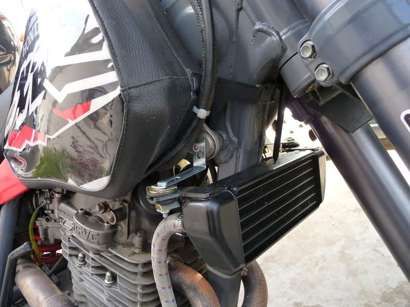

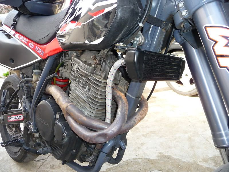

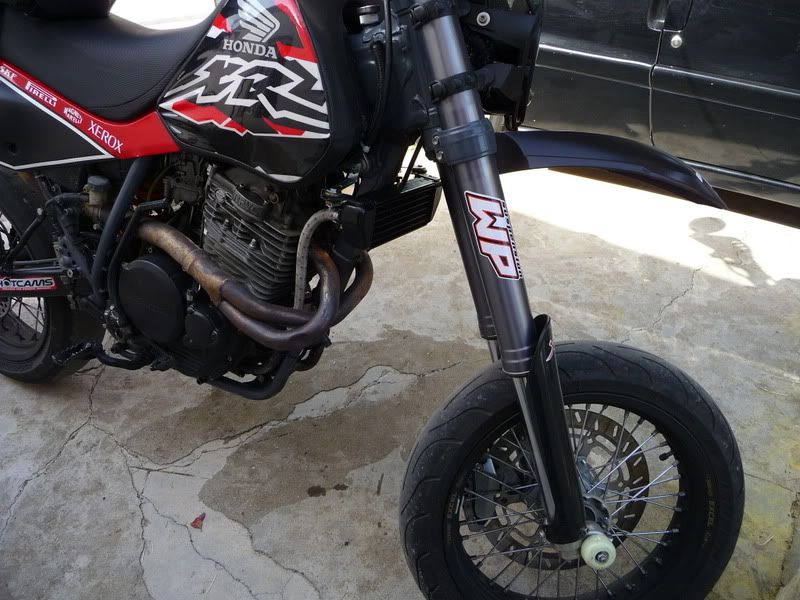

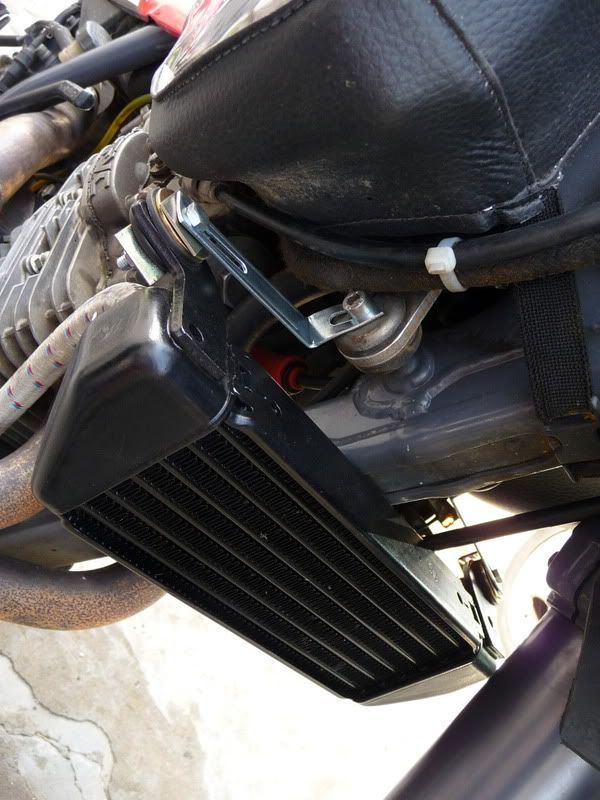

Aqui ficam fotos do resultado final:
Re: Radiador de Óleo
Mensagem  CyberNights em Sex 09 Jul 2010, 00:19
Ficou muito porreiro o trabalho! O radiador parece estar pertinho da suspensão quando viras, mas provavelmente é do ângulo da foto!
Para quem tenha 2 radiadores na frente da mota deve ser difícil de fazer esta mod assim, mas no site que o nSilva89 postou tem um que parece ser possível de adaptar...
Cumps thumbup

simples , bem posicionado e com apoios muito bem feitos !
Mensagem  nSilva89 em Sex 09 Jul 2010, 02:23
este, comparativamente ao que eu tinha em mente, parece ser muito mais eficaz..
acho e que fica um bocado a mostra demais nao?
contudo, ficou muito bem feito Wink parabens!! Very Happy

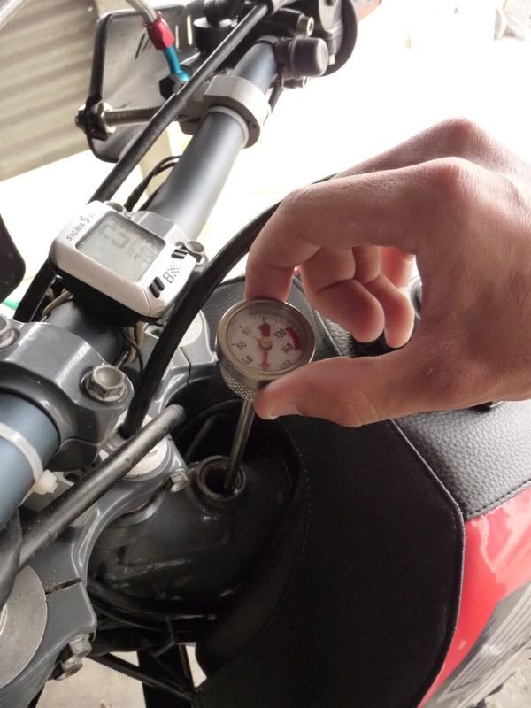

Viva, como é q mediste a temperatura do oleo?

b12 escreveu:Viva, como é q mediste a temperatura do oleo?
Substitui a vareta do oleo....

tb pensei colocar o meu do lado esquerdo..ficava com melhor aspecto, mas muito exposto no caso de queda...e como a minha vai muita vez à mata com as outras rodas optei por o deixar mais resguardado..

zipper quanto deste por essa tampinha com indicador de temperatura?

Também acho que em baixo é capaz de fica demasiado exposto, então nas dual (terra-estrada) não será mesmo nada aconselhável, mas apenas para estrada, só tens problemas em caso de queda!

ya a minha nunca andou em terra mesmo kundo ela tava d orige
mas em caso d keda n tou preocupado com radiador tenho coisas mais valiosas k isso
em todo o caso isso foi estudado por ex ele ta numa posiçao em k a mota deitado no xao ele nao toca

nSilva89 escreveu:zipper quanto deste por essa tampinha com indicador de temperatura?
30 e tal euros...já foi ha uns 2 anos acho eu...ebay alemão...tambem há para a XTX...

Na tua como é só para a estrada esse sitio é porreiro..mas a minha ta planeado ainda ir a Marrocos ou a Bardenas Reales...uma queda pequena fora de estrada e fico empanado com um radiador rebentado no meio do deserto ..ai nesse caso acredita que o radiador vale muito Very Happy
