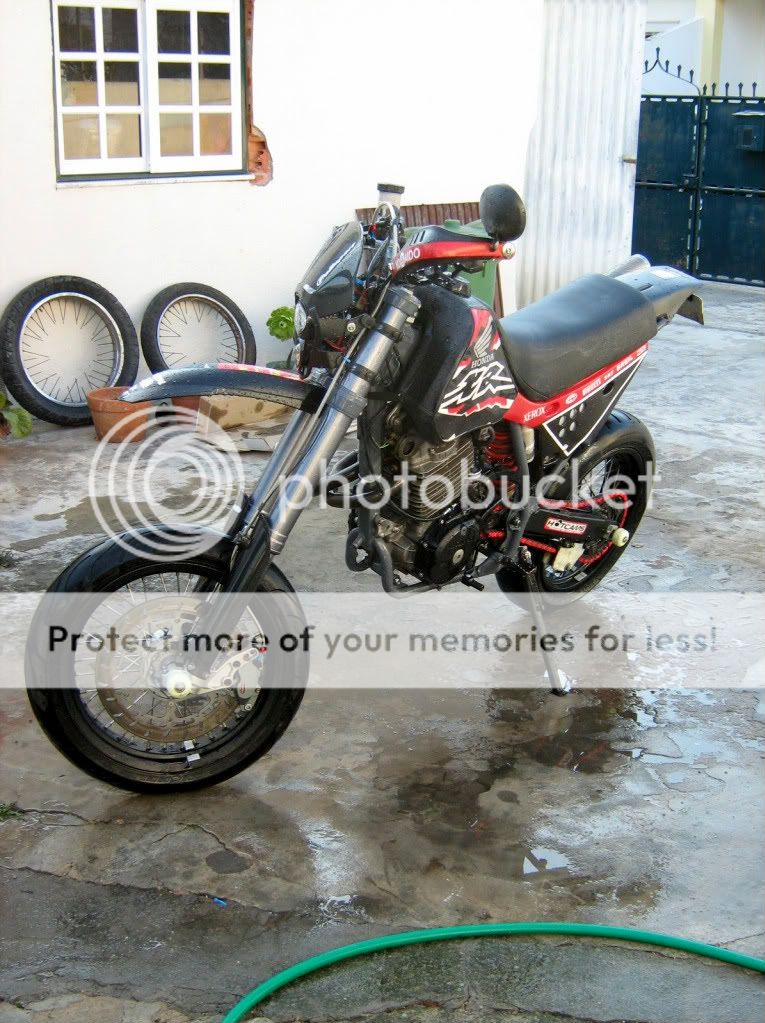

Tinha a tampa do filtro de oleo a verter então decidi tratar disso e acabei por ir dar uma volta para certificar que estava bom.....Quando voltei a casa tinha 150kms feitos.....eheheh.....parecia que tinha acabado de a roubar....não tarda tenho de mudar o oleo novamente..

Mensagem  R6_Blue em Qua 30 Set 2009, 17:34
LINDA!!!!!!!!
Ando mortinho por meter um pneu igual ao que tens atras, mas pra frente na minha DTX...não encontro é nada em conta Evil or Very Mad
Seguirei procurando!
No final os problemas da XR foram solucionados, menos mal que paraste para pensar e meter mãos à obra Very Happy

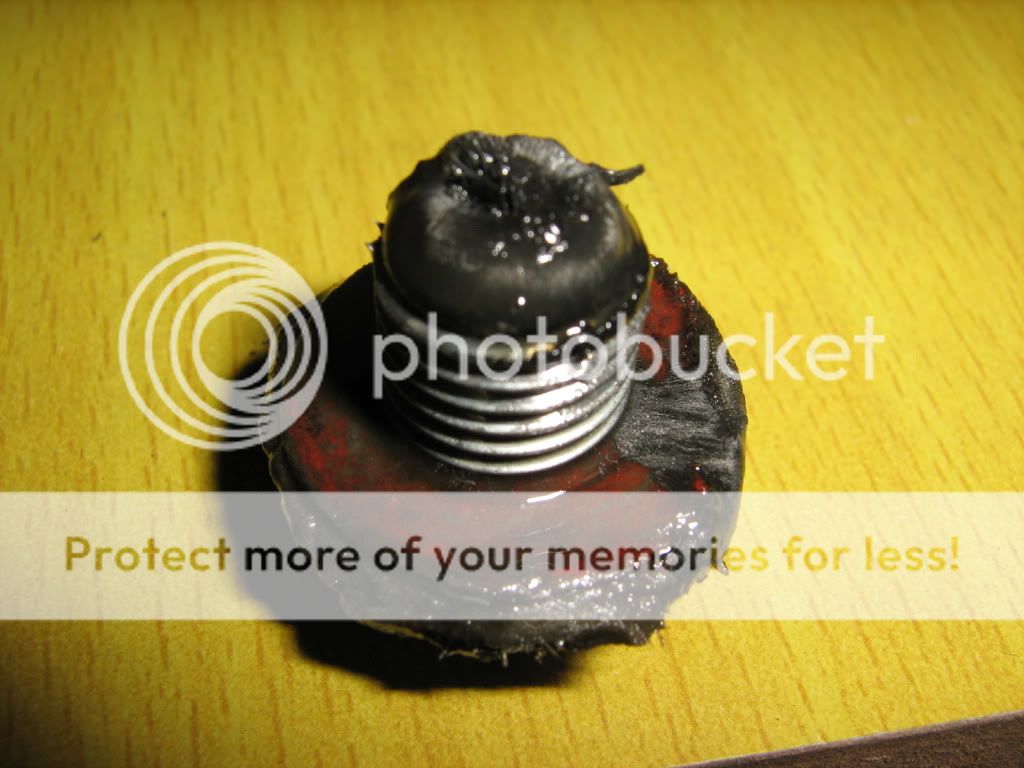

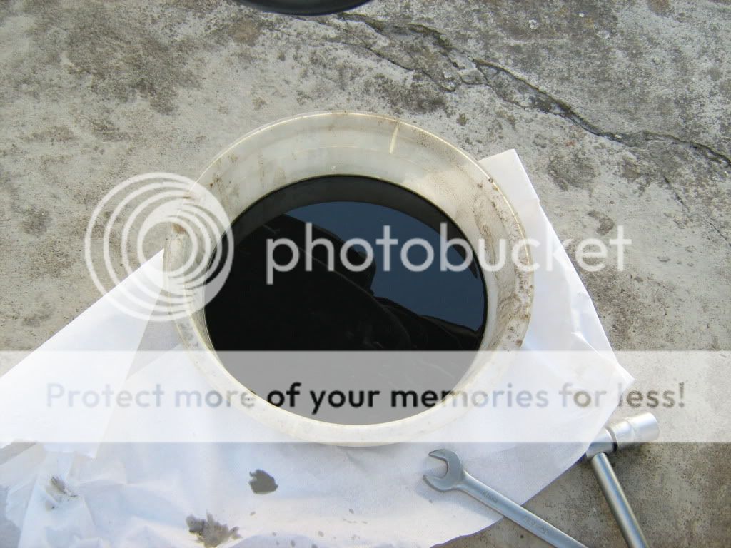

Semana passada depois de chegar da Roca tinha 497 kms feitos..Hora de mudar o oleo.
Tava negro!!Filtro de oleo tinha algumas limalhas (normal) e os bujões magnéticos alguma escoria metálica...
Mais 500 kms e troco filtro de oleo normal e o oleo por oleo sintetico...Mesmo assim não tem aquecido nada por ai além , mesmo com oleo mineral e taxa de compressão "abusada"..

Mensagem  R6_Blue em Seg 12 Out 2009, 21:05
Táva mesmo negrinho esse oleo!!!
Esses parafusos magneticos são excelentes para "sugar" as limalhas.
Na proxima muda é provavel que ainda aparecem limalhas, mas claro em menor quantidade.
