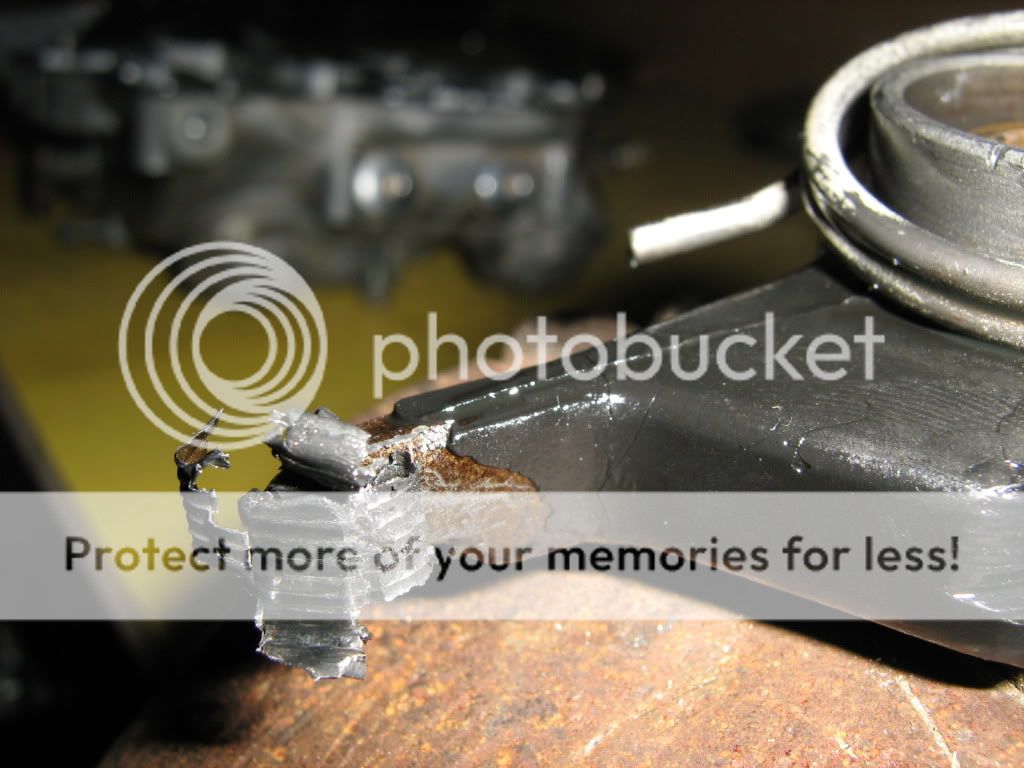

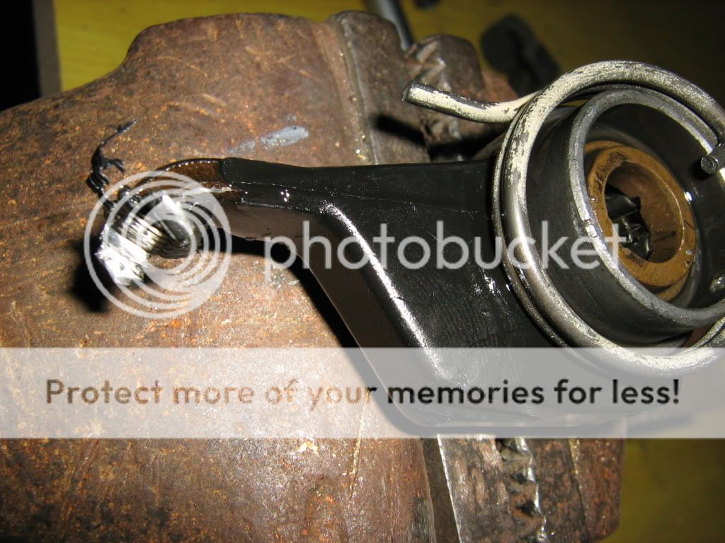

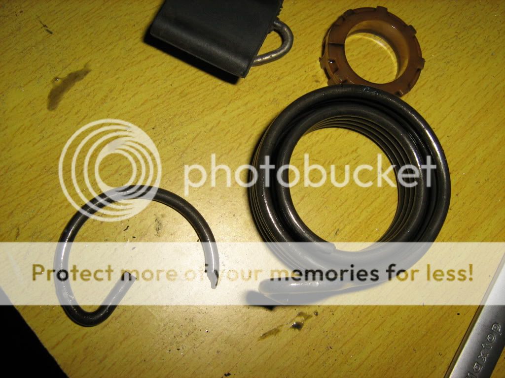

Update:
Ontem fu comprar oleo sintético para trocar à XR (acabei a rodagem) para hoje ir à Roca.Como devem ter percebido, não me manifestei porque não deu parar ir.
Porquê?
-Tirei oleo fora
-Dei ao pedal arranque com a mão, para dar a volta ao motor e oleo restante sair e CLANK!!
-Mola do pedal de arranque partida!
-Tiro a tampa da embraiagem e dou com a mola partida.
-Curiosamente o deslizador da corrente de distribuição está largo.
- Foi mal montado e a corrente tratou de o "derreter" quase até ao fim...mais uns kilometros e a corrente is saltar fora e partir o motor..
SORTE!!! Very Happy
