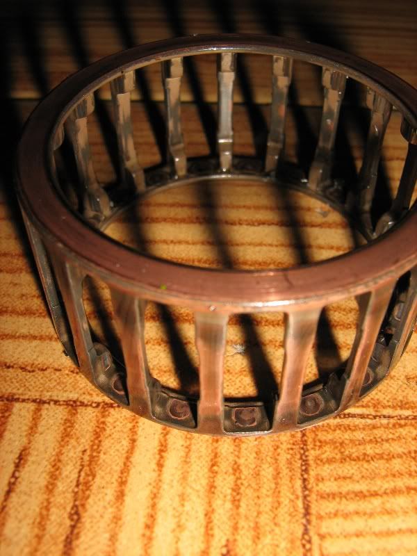

Biela Prox...reparem bem no tamanho do cavilhão!!biela completa deve pesar bem perto de um kilo Very Happy

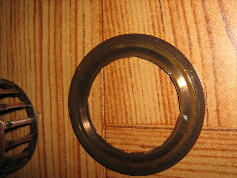

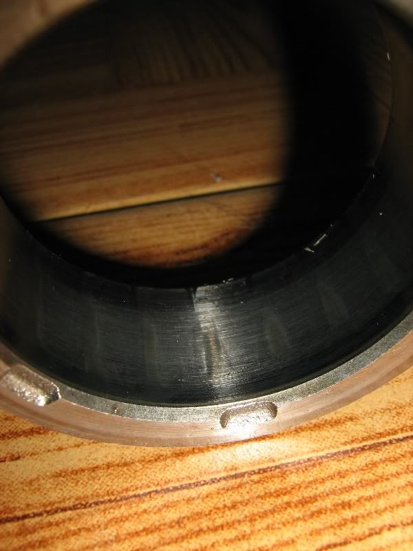

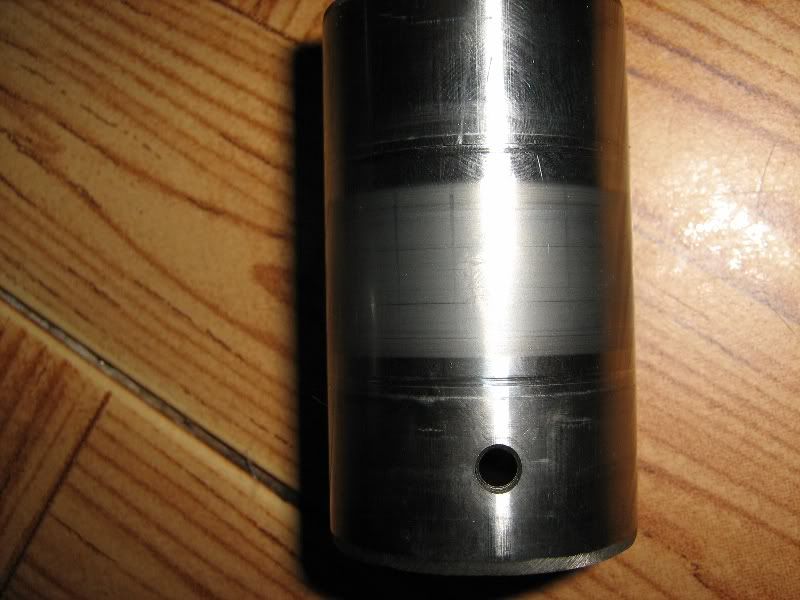

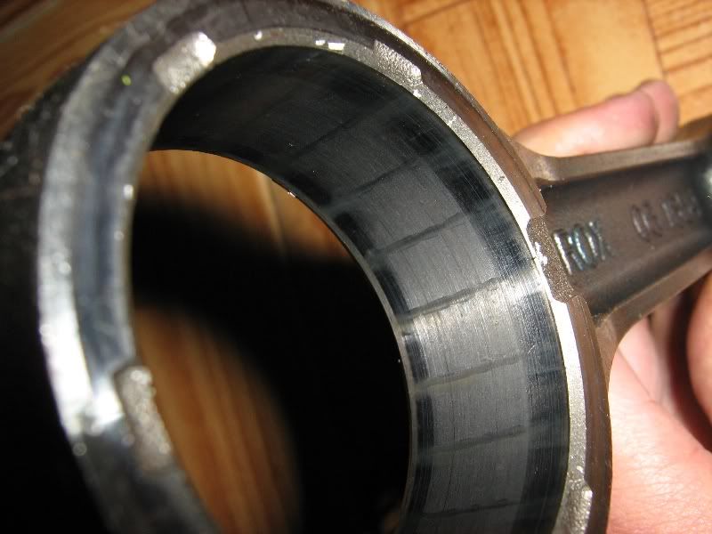

biela nova cravada e cambota equilibrada..estava muito empenada..
Como a biela Prox estava...muito bom estado tendo em conta os anos de abuso e alguns problemas de lubrificação anteriores...
