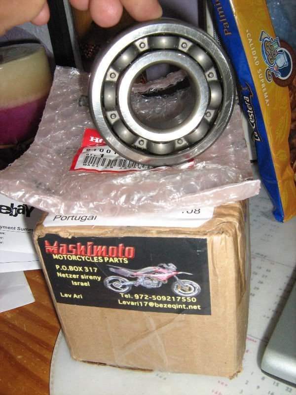

Rolamentos de cambota: só a Honda é que os tem e pede somente 60 euros por cada um.....arranjei este em Israel por 17 euros entregue em casa.E tou à espera do outro vindo da Alemanha.Quando o receber posso me meter a montar tudo novamente...Tá quase!!!

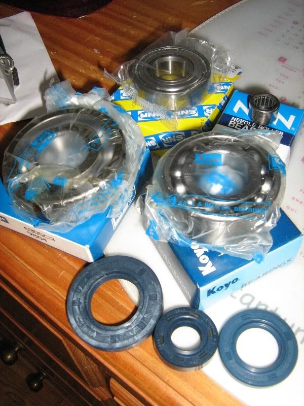

rolamentos e retentores do baixo-motor( caixa,embraiagem, etc).ainda me faltam alguns mas para fechar os carteres ja chegam..o resto vou comprando a medida que vou montando..

so uma cena... tu esses rolamentos, nao precisas de mandar vir da marca, levas os velhos a uma casa de rolamentos e pedes com essas medidas... e eles arranjam Wink

ricardoluz escreveu:so uma cena... tu esses rolamentos, nao precisas de mandar vir da marca, levas os velhos a uma casa de rolamentos e pedes com essas medidas... e eles arranjam Wink
Agora me lembro que tive um problema na XT que tive em 1996 e foi preciso uns rolamentos XPTOs para o motor... a Yamaha pediam balúrdios e eu levei o rolamento a uma casa só de rolamentos que há ali perto do Areeiro e eles arranjaram-me um igual (até tinha uma referencia igual) por menos de metade do preço.... Agora já vou tarde, mas posso tentar saber o nome da casa! pirat
Re: Reparação e tuning :) de motor XR600
Mensagem  zipper em Sex 07 Ago 2009, 12:43
então e vocês acham que eu não fiz isso?????fuinha como eu sou sempre à procura de pechinchas... Very Happy
Os rolamentos de cambota são diferentes por exemplo dos da XR650L..só a Honda os tem, ja é um assunto muito debatido no Thumpertalk..os outros todos comprei-os numa casa de rolamentos..66 euros os rolamentos e retentores..

Esta tarde tratei de instalar o ultimo rolamento de cambota que me faltava.
A caminho de casa tenho de admitir que estava nervoso..já não tinha desculpa para não começar a montar o motor...
É o primeiro motor a 4 tempos que o abro até ao ultimo parafuso e o medo é mesmo o começar a montar e no fim dar "raia"..
Mas lá comecei e por agora estamos assim:
TODOS os rolamentos trocados por novos tal como os retentores, biela nova, caixa Dominator instalada, cambota "apertadinha" quanto basta tal como o veio do balanceiro (tava com receio de ficar folgado), carteres fechados e caixa de velocidades a funcionar perfeitamente (o meu maior receio!)

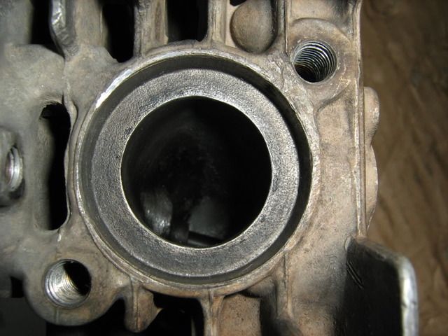

Cabeça vinda da rectificadora.Valvulas Kibblewhite Black Diamond já montadas.
Algum "porting" que eu fiz nas condutas...muito ligeiro.
Plasticina no pistão para verificar a folga entre valvulas e pistão
Montar a cabeça e a "Hotcams"
Afinar valvulas
4 voltas ao motor e voilá......valvulas de escape a tocar no pistão..as de admissão nem tocam na plasticina..Algo está mal, pois na teoria deveria ser montar e andar, sem problemas de maior...

Serve para verificar em como tens folga suficiente entre válvulas e pistão, para teres a certeza que não vão andar à martelada..
Acontece que o carreto da distribuição na cambota estava mal colocado e dava aquele descomando nas valvulas.Ja está resolvido.
