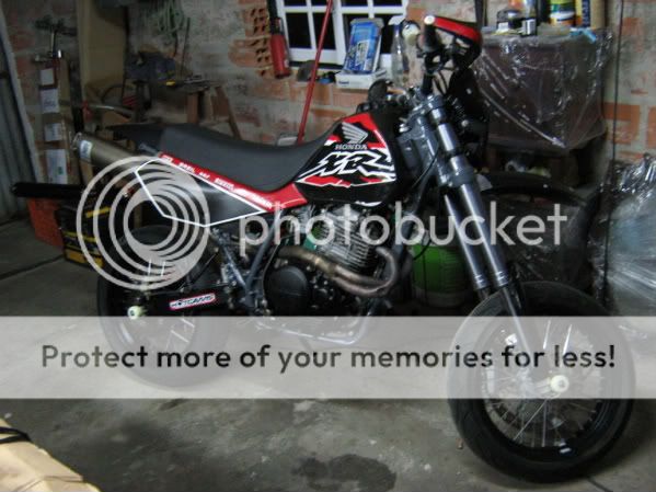

YoggI escreveu:Brutal. Ja tens a mota pronta? epa faz ai um topico com tudo que mudaste, paragrafo a paragrafo, fica mais facil de perceber Very Happy Onde arranjaste os autocolantes do deposito?
Como assim?Referes-te ao motor??Ou mota completa??

YoggI escreveu:de motor. esteticamente parece q so faltam os plasticos. qeq falta mais?
O plastico direito so falta encaixar no lugar..
Motor:
Rolamentos cambota
todos os rolamentos de carter
todos os retentores e o-rings
biela Prox
Pistão JE 10.6:1 101mm (passou de 591 para 641cc)
cilindro HRC
Valvulas KibbleWhite Black Diamond
corrente distribuição Wiseco
caixa velocidades Dominator 650 modificada
vela Iridium
condutas escape e admissão abertas e polidas
falange admissão aberta para ficar certa com conduta admissão
solda interna colectores escape limpas
cilindro rebaixado ( 10.6:1 passou para 11:1.....a compressão original é 9:1)
junta cilindro Cometic
cabo embraiagem completo novo
carburador Mikuni TM40
colectores inox maior diametro
volante magnetico reduzido no peso e tamanho
tampas motor lacadas
pinhão 14 dentes AFAM
carreto da arvore de cames ajustavel
bobines ignição de maior voltagem
panela escape Higashi ainda por montar
filtro do respirador de carter ainda no "correio"
8 meses à espera do dia que nunca mais chegava Very Happy

Já agora a suspensão frontal é de origem? se não, de onde veio?
LSS_XT
Data de inscrição : 27/04/2009
Re: Reparação e tuning :) de motor XR600
Mensagem  zipper em Sex 18 Set 2009, 08:07
Obrigado pelos comentários!
A suspensão é de uma KTM SMC660 SM de 2005..

Hoje comecei a adaptação do Higashi (é para uma XR650R) mais um amigo..ainda vai dar algum trabalho..
Só depois posso tratar de tentar afinar melhor o carburador.Como a proxima semana estou de férias deve dar para fazer tudo e ir ao Cabo no dia 27.Mas se não conseguir não devo ir pois não convem fazer 190km de seguida com má carburação nesta altura da rodagem, ok? Sem promessas Very Happy
O Higashi não acenta tão bem como o outro que tinha mas deve libertar mais o motor (e barulho tambem affraid )
