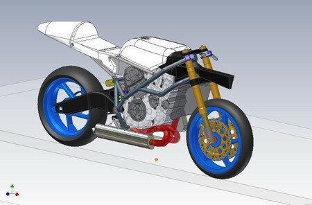

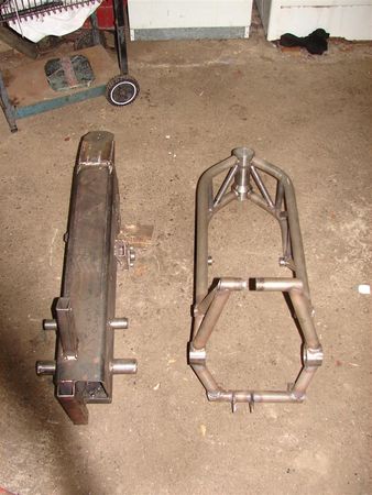

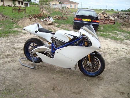

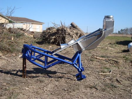

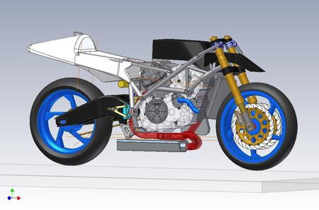

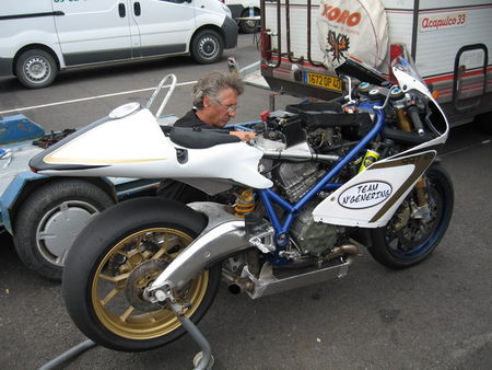

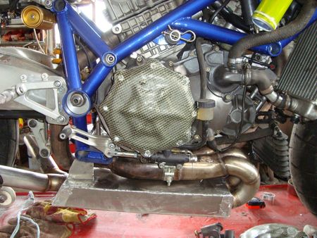

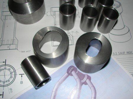

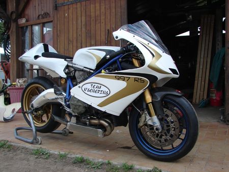

frame , realize in 25CrMo4s dia 32mm
weight 8.5kg

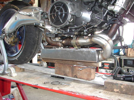

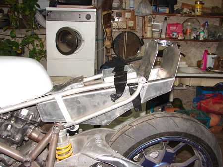

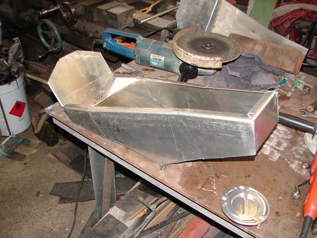

tank aluminium 13l

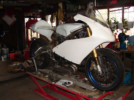

engine rsv 2001
fork ohlins 2000
wheel OZ forged

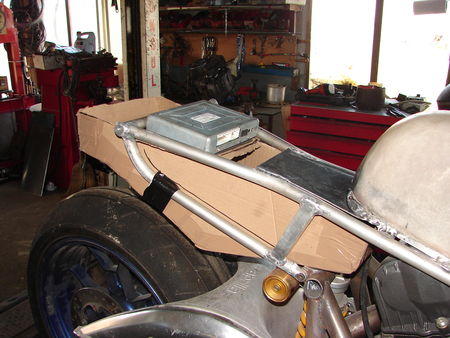

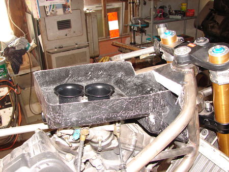

air box home made big volume.. with a wrong tank in fiber glass

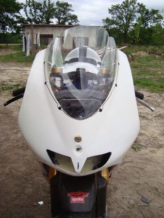

body of 250rs GP 2004 honda
you can modified the angle to 23-27°
you can moving the axe of swing arm of +- 7.5 mm in vertical..
total weight since water /oil et gazoline... 165kg.

Muito trabalho, de facto... no início pensei que ia resultar numa cafe racer, aí eu achava piada. Depois vi as carenagens e não gostei do resultado.

nao sei quanto tempo este projecto têm mas há ai material completamente obsole"n"to, motor rotax "nao me lembro se era rotax, as aprilias mono usavam rotax" e pinças nao radias, sem falar nao olhins velhinhas. o escape por baixo para baixar o centro de gravidade já é muito batido e nao resulta assim tanto como se esperava, muito menos quando se têm um motor pesado como era o das primeiras rsv.
