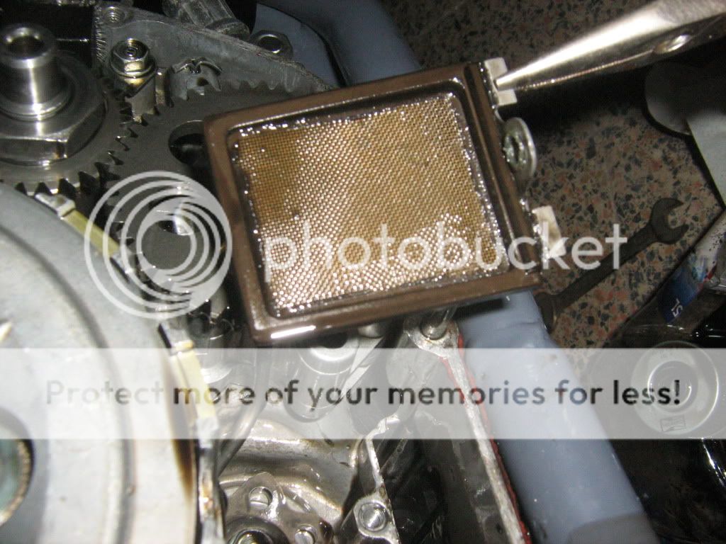

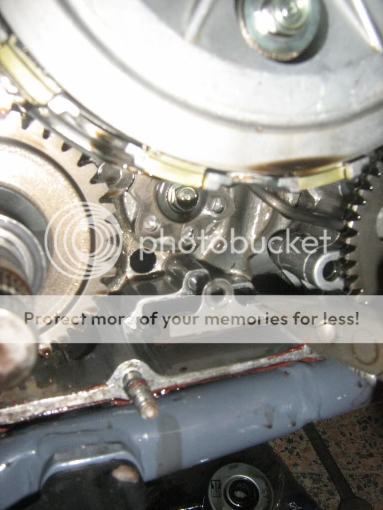

Os motores RFVC tem atrás da tampa da embraiagem um filtro que protege que a bomba de óleo não aspire limalhas para dentro do corpo da propria bomba..acontece que nas mudas de óleo, normalmente ninguem lhe mexe, pois dá trabalho e encarece na conta da oficina.Para além da mão de obra há sempre a possibilidade de a junta da tampa não gostar de lhe mexerem, e não ser reutilizável...
Eu como uso dois bujões magnéticos, não me preocupo muito com as limalhas pois ficam agarradas(excepto as de metal não ferroso), mas quem não tem deve de vez em quando dar uma vista de olhos.
O pickup do lado direito da cambota também agarra metal, visto ter um campo magnético, e o próprio volante magnético também.
De qualquer das maneiras como substitui a junta da tampa ( juntas da concorrência não prestam) por uma original Honda (16 euros rolo ), tirei umas fotos para mostrar como é.
Aqui podes ver o o-ring e o retentor da ponta da cambota.A ter em atenção, as boas condições obrigatórias das dois. O o-ring garante a passagem da pressão para a "caixa" fo filtro de óleo, e o retentor assegura a pressão da "caixa" para a cambota que é perfurada e assegura o fluxo de óleo para biela, cambota, pistão e cilindro.....se ele não vedar, começa a gripar "só" aqui... Smile
Forte abracinho Smile
