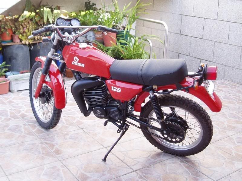

Mensagem  alfamaniaco em Sex 24 Abr 2009, 12:59

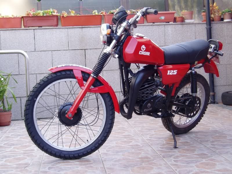

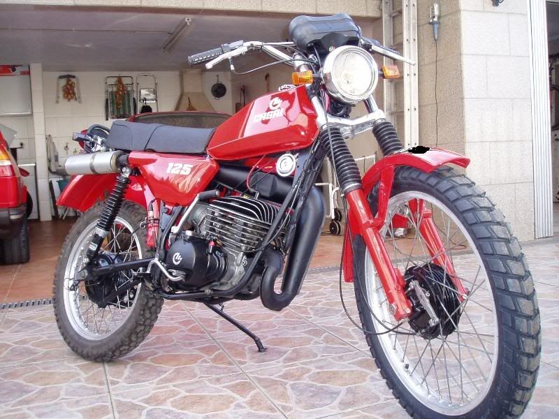

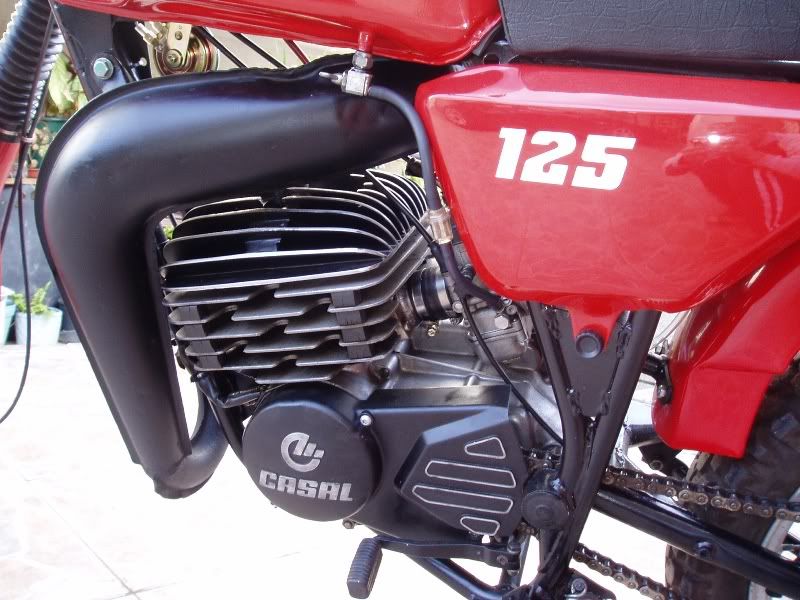

Está 99% pronta!
Fica a faltar os piscas originais, o espelho e a matricula da epoca...
De resto já estyá concluida e já andei nela!
Claro está que só tá dórige o que se vê... é importante meter sempre algum veneno... Os mais atentos verão as alterações!! Twisted Evil
Agora as fotos:

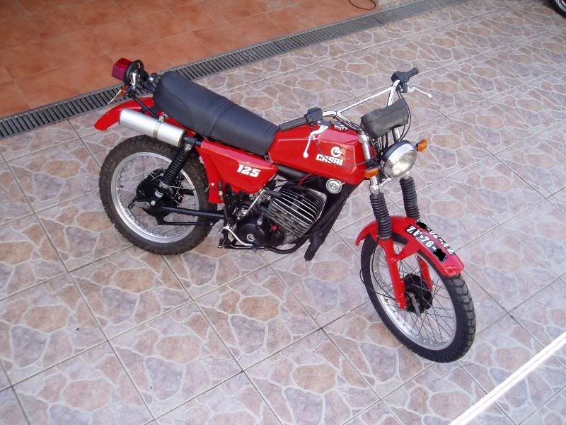

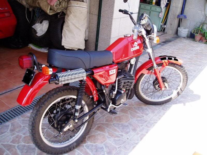

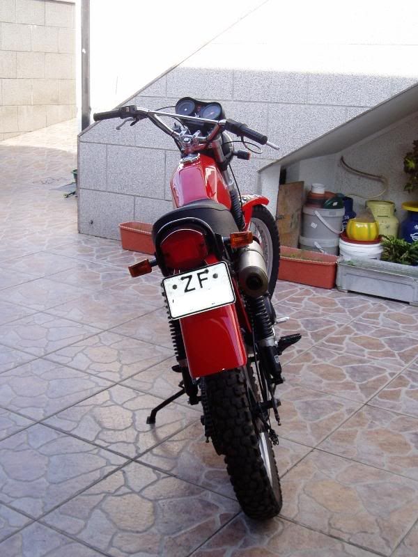

Bem,
Já tem espelho, piscas e matricula da epoca. També,montei o carburador original e caixa de filtro original.
Agora falta-me só a ponteira e a grade traseira para ter a mota concluída! bounce

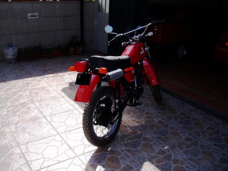

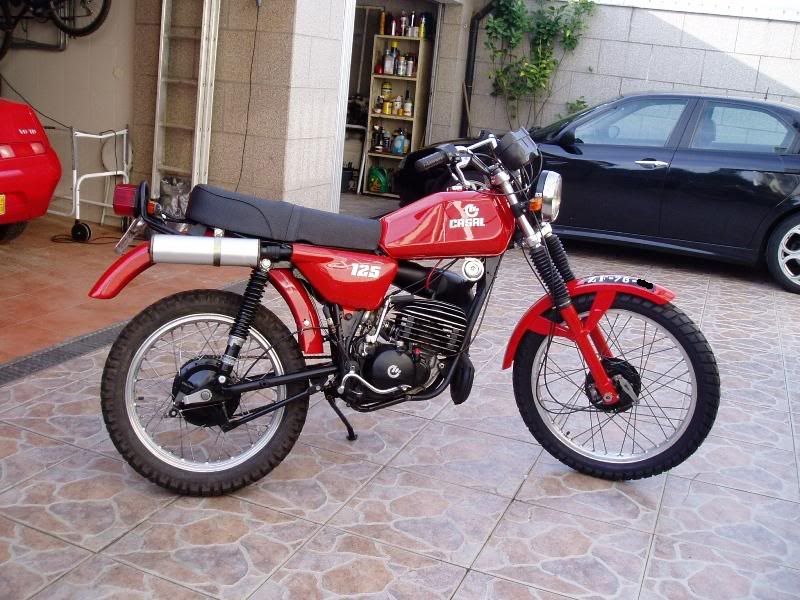

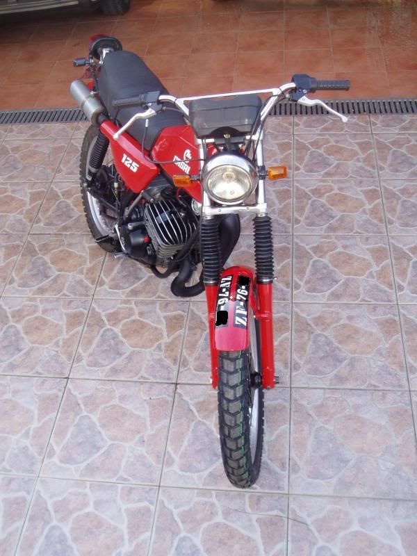

Mensagem  alfamaniaco em Dom 27 Set 2009, 14:27
Agora sim, agora está 99,9% stock!
Não digo 100%, porque os piscas originais DESTA eram redondos, mas são tão feios... Rolling Eyes
Meti os rectangulares que sairam nas ultimas K276!
Até a ponteira já arranjei, que deve ser a coisa mais dificil de arranjar para estas motos!
Guarda-corrente também.
Enfim, está quase como quando saiu do stand! Laughing

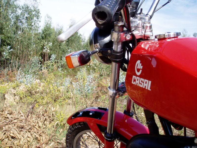

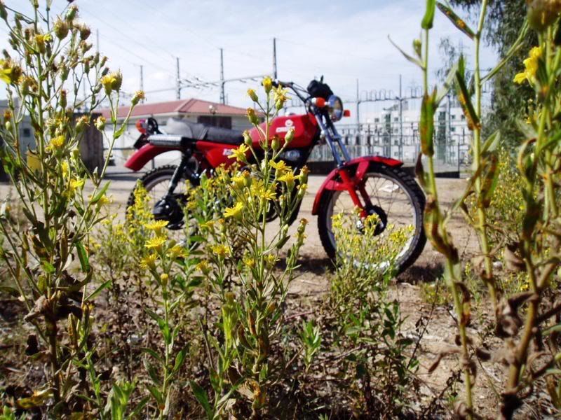

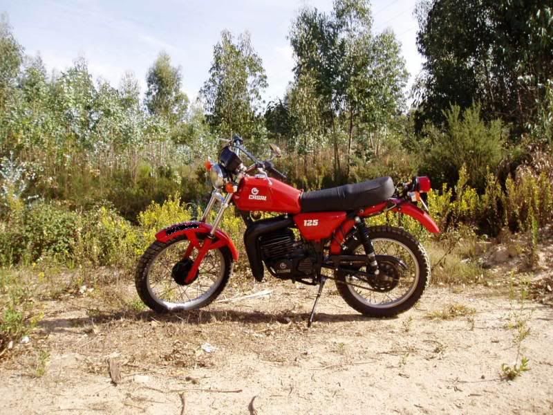

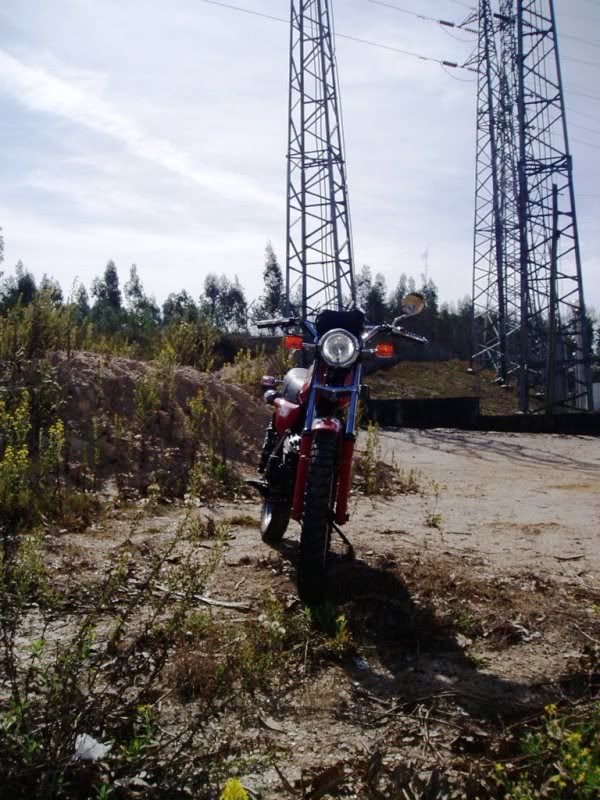

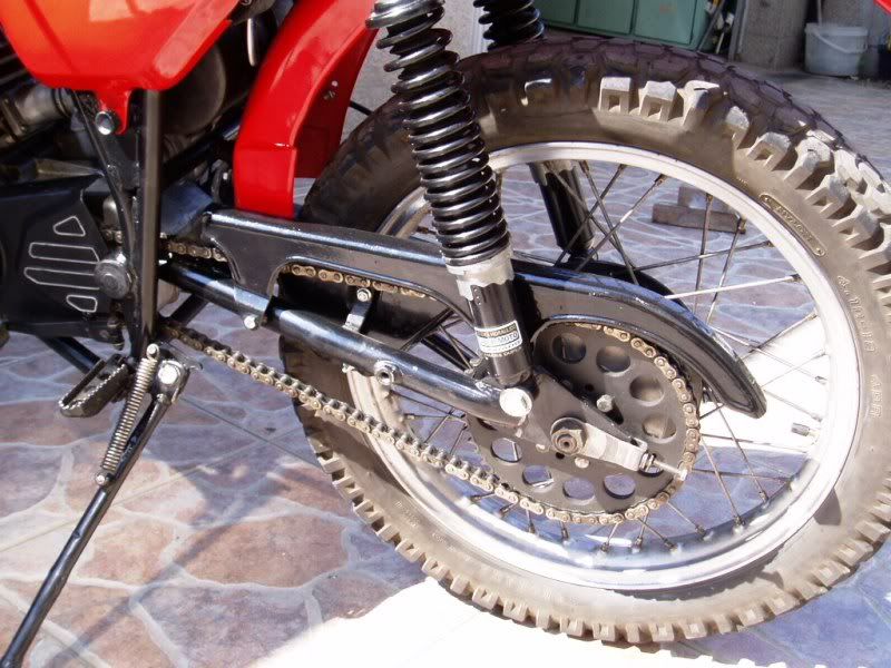

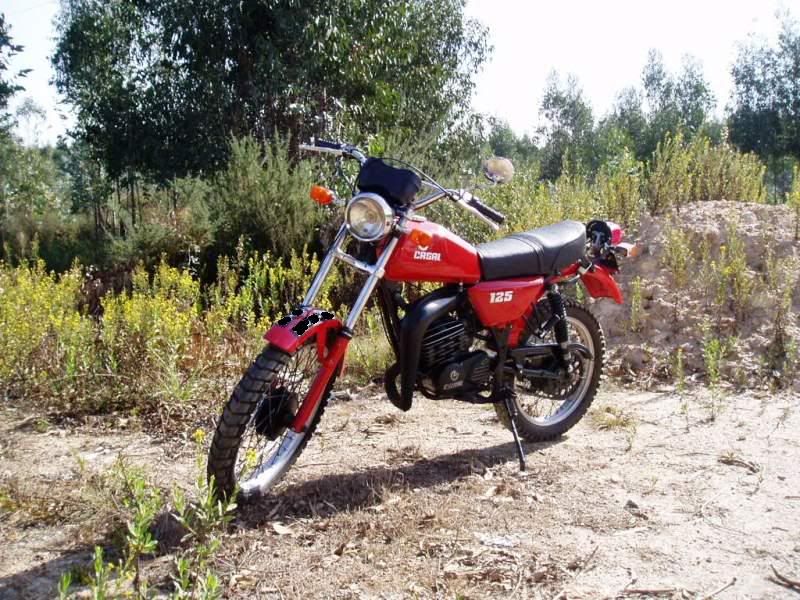

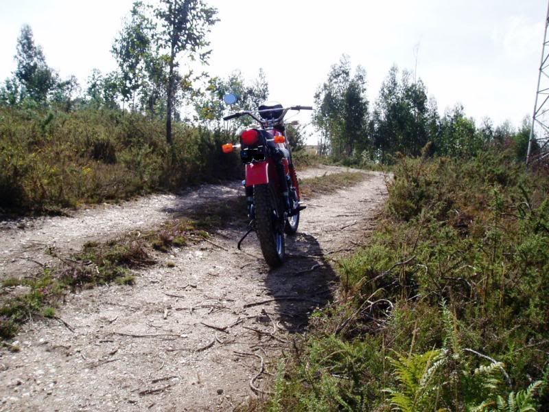

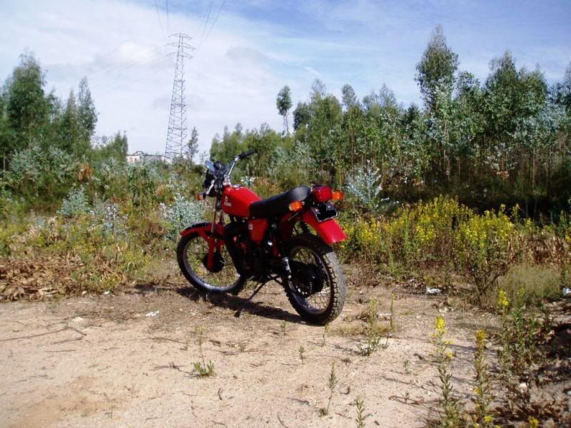

Mensagem  alfamaniaco em Dom 04 Out 2009, 11:19

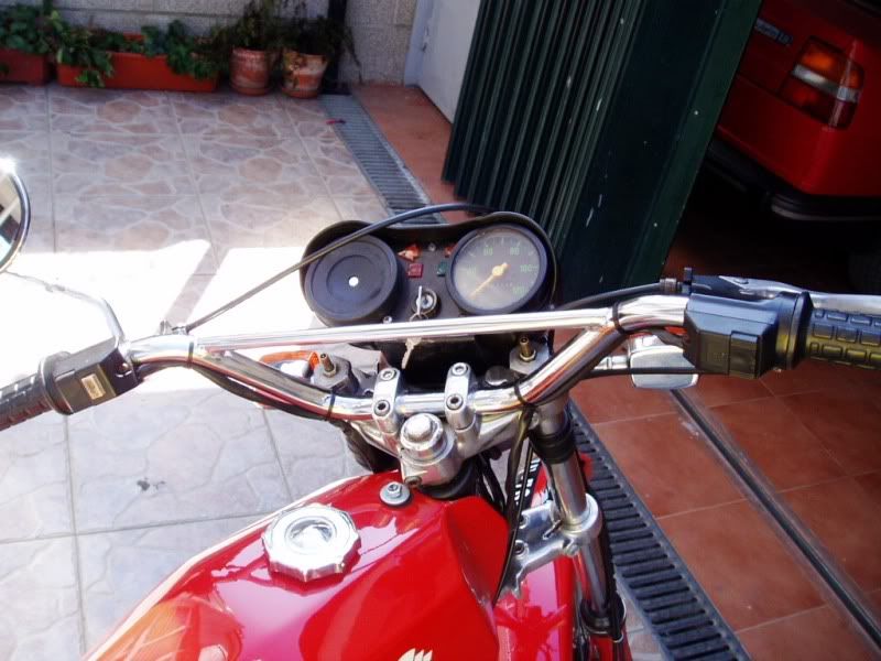

Fotos fresquinhas no habitat natural!!
Sim, precisa de uns punhos novos!!
Em segundo plano....
Ó pra ela a desafiar-me...
Reflex...
alfamaniaco
Data de inscrição : 27/02/2009
Re: Restauro de uma Casal 125 (K276) - Pronta
Mensagem  RickyFMX em Dom 04 Out 2009, 11:41
clap
Elas precisam é de andar!!!! rock
