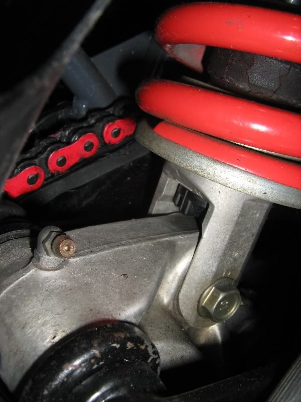

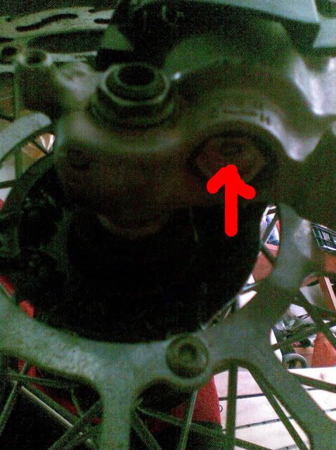

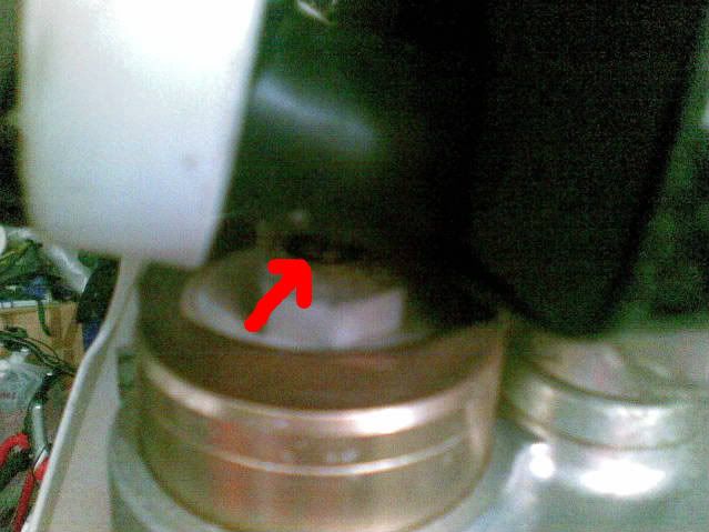

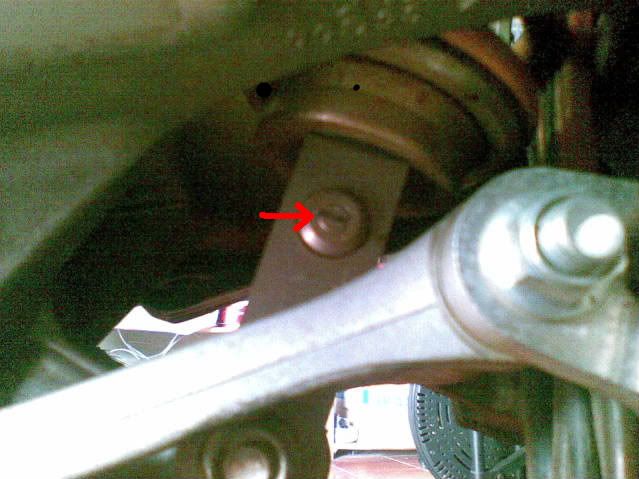

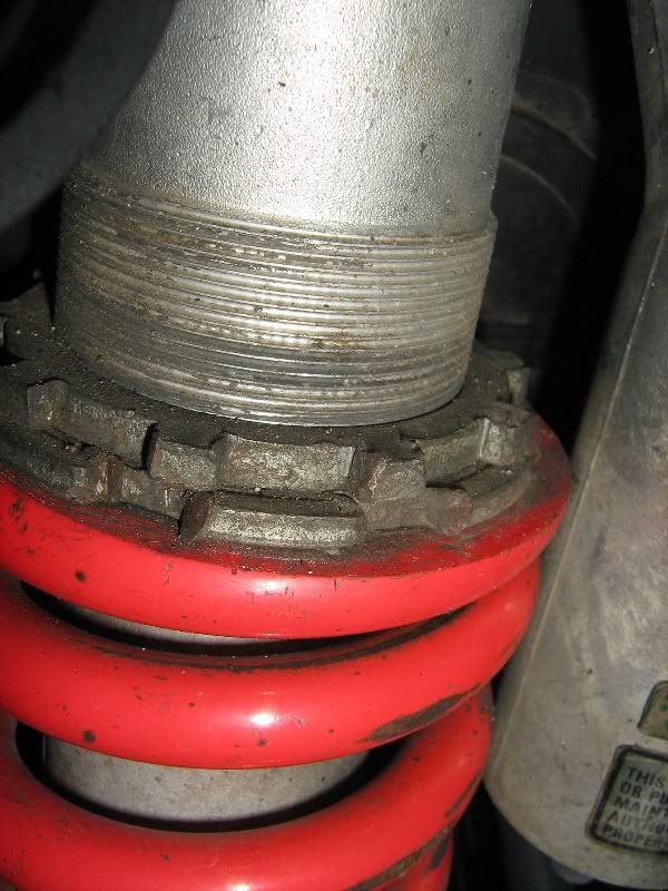

Tens duas anilhas no topo da mola que afinam a pre-carga da mola.Porca e contra-porca.São estriadas de maneira a ser apertadas e desapertadas com uma chave propria mas uma chave de fendas larga, um maço e WD-40 para ajudar a soltar tambem serve.Se queres ela mais rija apertas com a mola.Mais macia desapertas.O resto das afinações tem a ver com os hidraulicos.
Deves ter algo deste tipo:
Afinação do hidraulico em compressão:
Afinação do hidraulico em extensão:
Afinação do hidraulico em compressão nas bainhas:
ainda tem mais uma afinação no topo de baixo das bainhas que é o hidraulico em extensão.
Poderas ainda ter o hidraulico da compressão do amortecedor atras com afinadores separados para alta e baixa velocidade de compressão..

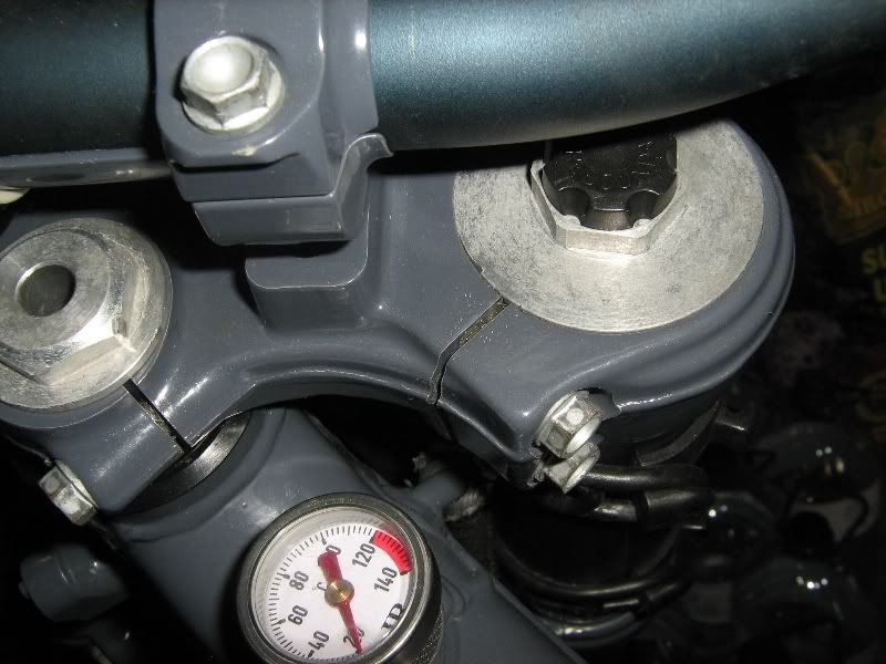

Mensagem  Air-Lander em Sex 15 Maio 2009, 09:34
Antes de mais..

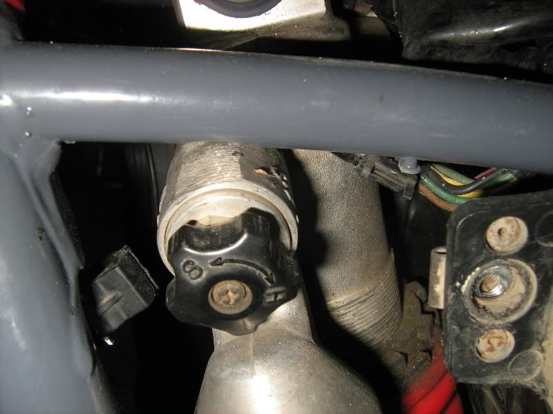

Pega num papel, aponta o numero de clicks ou voltas que dás nos parafusos de afinação para o lado esquerdo (desafinar). Assim guardas a afinação que tens actualmente caso queiras voltar a usar.
As afinações baseiam-se em dois parafusos, Compressão e Recuperação.
Superior ou Compressão é o que controla a velocidade que a suspensão desce.
Inferior ou Recuperação é o que controla a velocidade que a suspensão sobe, depois de descer.
As porcas grandes em cima da mola, servem para regular a compressão da mesma ou rebaixar a mota (comprimindo-a).
Relativamente à suspensão dianteira, normalmente, são no topo das barras, e no fundo nas mesmas.
*Atenção* Os afinadores variam conforme o modelo e ano da mota, por isso provavelmente não serão iguais aos das fotos, ou no mesmo exacto local.
Estas são as afinações das minhas:
(São os números de click's para a direita, depois da posição Zero (parafuso todo para a esquerda)).
    Todo-o-Terreno
    Traseiro
    cima 5
    baixo 13
    Barras
    cima 9
    baixo 11
    SuperMoto (pista)
    Traseiro
    cima 19
    baixo 19
    Barras
    cima máximo
    baixo 22
Depois é a questão de experimentares .. e alterares conforme o teu gosto.
