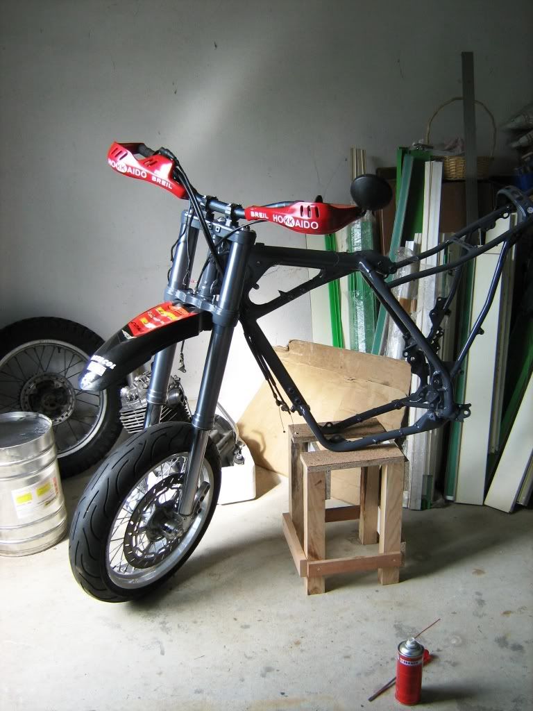

a roda frente é de uma SMC 2003..comprei à parte ja com pneu ontado e disco 320mm.tive de levar as mesas à prensa e tirar o veio fora.Foi maquinado para os rolamentos da XR entrarem e ainda tive de fazer um casquilho nylon para o topo superior pq a KTM aperta de modo diferente...não foi facil, mas tambem não foi dificil.. Very Happy
