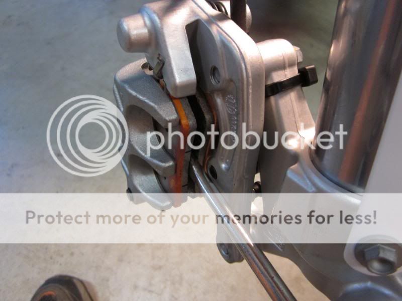

Com as pastilhas montadas, sem a roda no sito não consegues pôr a chave de fendas, na ranhura onde deveria estar o disco e forçar a abertura dos êmbolos?? hmmmm

O que eu queria dizer era para tentares algo deste género...
